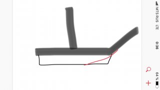

Кстати как то обсуждали такую тему, что по укатанке рыбоход старается уйти в сторону. Чуть спилил конек у лыж, после этого исчезла проблема. Т.е. от замка крепления лыж(центр вращения лыжи) конек спереди должен быть меньше длиной чем сзади. Слишком много тоже нельзя, иначе будет лыжа стремится не наехать на припятствие, а нарборот. фото приложил примерно про что имею ввиду
Rybkin
24 Сен 2016
167
86
Я у себя тоже спилил лишнее, но спилил по всей повеохности, оставил около 1см чтоб выступал. По рыхлому снегу хуже поворачивает, но за то по укатанке и особенно когда корочка есть на льду и вода под ней лучше намного стало. Тоже думаю что с коньком перебор, высокий и сместить нужно назад. Да и потом высоким коньком легко впилить в кочку под снегом и погнуть что ни будь, как у меня получилось. Уж лучше пусть похуже поворачивает по рыхлому на мой взгляд ))

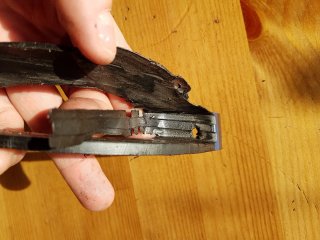

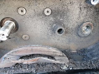

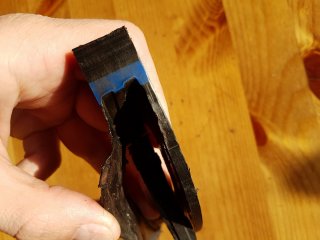

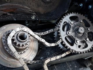

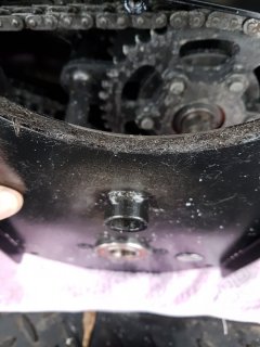

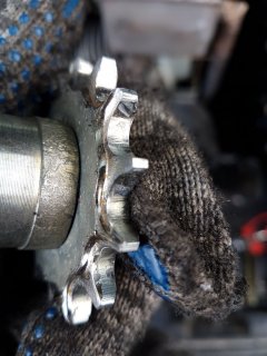

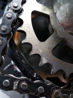

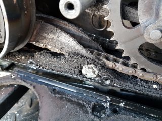

Вскрыл редуктор, в шоке.... до конца пропилен успокоитель....
Федор, как такое возможно?? А вы говорите что там и масло не нужно особо... Или там в чем то другом проблема???

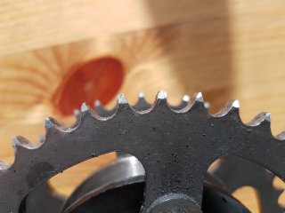

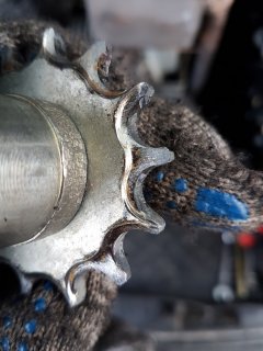

Звезды внутри без признаков выработки, а вот цепи обе растянуты, цепи полное говно. Плюс обратил внимание что звезда наружная на 14, которую только поставил месяц назал вхлам съедена, большая на гусянке со следами выработки. Соответственно цепь тоже растянута. Общий пробег рыбохода прикинул немногим более 100км. В том году почти не ездил как купил, болел зиму.
А вот это уже серьезно! Явный прокол изготовителя. Сезон откатаю,тоже вскрою. Напишу,что увидел.
Федор,может имеет смысл запросить этот редуктор у покупателя. Замерить твердость звездочек,разобраться с успокоителем?

Перегрев исключаю, так как на улице все три дня была температура не выше -17 и на редукторе был намерзший лед местами. Ездили как обычно, без проблем, а потом просто заклинило при переключении передачи.

цепь может не натянута из за сьеденного успокоителя? только быстро что то сьело его...

Наврал, звезды тоже неважнец...
Натяжитель по моему без следов плавления, просто пропилен. Иначе вот та тонкая часть сплавилась.

Я имел ввиду локальный перегрев в точке контакта зубб звезды - ролик цепи от этого может быть повышенный износ,ощущение что при данных скоростях вращения далеко не велосипедных все же должно быть залито масло как КПП автомобиля для охлаждения.

Да, фторопласт рулит!!
На старых фото месяч давности, когда лед внутри был, видно, что цепь идет вверх по успокоителю, пропила небыло...

Если материалы нормального качества,то похоже должен быть щуп для эксплуатационного контроля как минимум и осуществляться контроль должен регулярно,но это не выход из ситуации...тут надо думать по системе смазки с надежным запасом чтобы от пользователя не зависело залито на производстве и на сезон будьте-нате , иначе рекламаций будет куча.

Да, покупатель должен ездить и не думать встанет ли он где нибудь в 10км от цивилизации или нет...
Пока все рекламации перекрывает отсутствие конкурентов по мобильности...
На новом редукторе я посмотрел два успокоителя стоит, как бы там небыло проблем в связи с этим еще больше...
