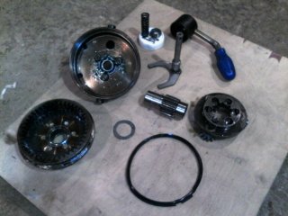

Установлен РР от АТВ-150 на Тикси с Лифаном 15 л/с. При пробном выезде - меньше 1 км - выявлен нагрев РР и достаточно сильный. Боюсь представить, что будет, если поеду за 10 км. Если открутить два удерживающих от проворачивания болта, то его "колбасит" со смещнием 2,5-3 мм(на глаз), как будто вал не перпендикулярен плоскости РР. С затянутыми болтами шевеление то же есть, но меньше. Вал самодельный целовой, вроде не бьет. Прикладывал ст. линейку торцом к вращающемуся валу и шкалой к корпусу. Стрелочного индикатора нет. Отсюда вопросы к тем, кто использует такие РР:

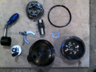

Еще раз внимательно просмотрел фото в начале темы и пришел к выводу, что у меня РР отличается от того, что на фото, а именно: шлицевая втулка-шестерня и проставка одно целое; игольчатый подшипник только на подвижном корпусе, в типа проставке его нет. Отмою РР и сфоткаю подетально.Я бы установил все детали, которые вращаются на валу (шлицевая втулка, проставка, подшипник, (вроде, там ещё шайба есть между втулкой и подшипником), гайку) на ведущий вал и проверил бы биение посадочных поверхностей (хотя бы правилом или леской, есть оно или нет). В принципе, можно все детали с валом в сборе на станке проверить на взаимное биение. Если биения нет, значит зажат корпус редуктора.
P.S. Если вал длинный, обрабатывался не в центрах с переустановкой, он вполне может бить хоть 2, хоть 3 мм, всё зависит от квалификации токаря и технологии изготовления. Также может бить шлицевая часть вала относительно общей оси, это можно проконтролировать только в сборе с шлицевой втулкой...
Я уже думал, что этот РР не расчитан на высокие обороты. Мотор у меня крутится 3000-3100, вариатор Сафари-Каюр, сходиться полностью, ведомый родной. Точное передаточное на максимуме не помню, но предположу что РР тысячи четыре крутится. При 3000 на двигателе скорость снегохода 40 км/ч. Завтра постараюсь проверить вал на токарном.Вид у деталей нормальный, криминала никакого не заметил. Манжета у этого редуктора, конечно, адовая. Я её совсем убрал, чтобы трения лишнего не было.
Если со снятой манжетой вращается без трения, значит дело не в редукторе...
А у Вас с какой скоростью вращается вал, на который редуктор крепится? Редуктор, судя по манжете, не предназначен для быстрой езды...
Крутнул - с биением, зараза. В первый раз сталкиваюсь с такой работой токаря.Завтра постараюсь проверить вал на токарном.
