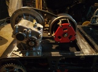

всем здравствуйте. ставьте бурановский. я поставил великолепно работает. переделок конечно много . но оно того стоит.

здравствуйте. у меня мухтар 15 был еще без реверса поэтомуи установил. а почему бурановский да потому что он проверен не одним десятилетием эксплуатации. так что как-то так.с уважением александр.

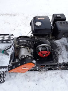

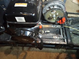

Всем доброго дня. Александр Васильевич из Екатеринбурга, ник бендикс написал, что установил РР от бурана. Сам он не смог загрузить фото на форум и попросил моего содействия. Выкладываю фото, которые я получил от него

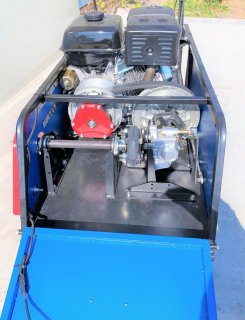

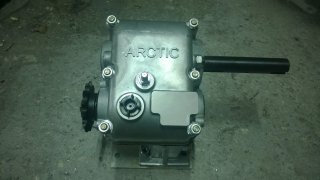

Есть уже готовый редуктор на базе Бурановского с площадкой, регулировкой цепи с наружи, под цепь ИЖ, звезда Z13.
Вот такой.
Вот такой.
Кто ставил, какие отзывы. Делают вроде в Рыбинске.

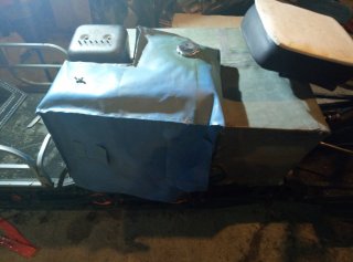

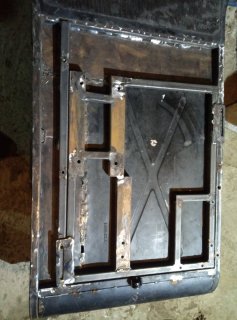

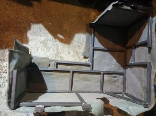

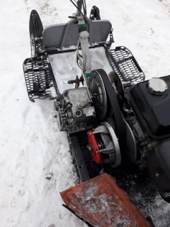

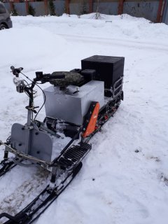

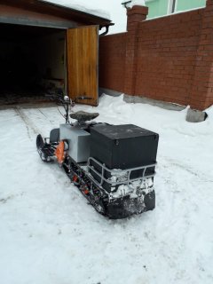

P91206-205641.jpg P91206-205917.jpg P91206-205702.jpg P91206-205243.jpg P91206-205217.jpg P91121-181627.jpg P91121-190146.jpg Поставил реверс, все что хотел сделал. Раздельный силовой блок, на одной рамке. Высота осталась той же, для меня это нужно грузить в машину не снимая двс, задняя дверь 80см.

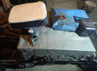

P91206-205824.jpg Вот еще кому может пригодится. Не стал железом делать, меньше шума.

Испытал реверс работает нормально, теперь не думаешь о развороте. Есть один косичек в моей конструкции, при переключении под наклоном нейтраль и тормоз не работает. Если резко переключаться то нормально не успеваешь скатится. Еще одна польза реверса, нейтраль обороты на холостых выставил 1700.
Меньше коптит и спокойно стоишь молотишь. Кто надумает делать как я, рамку надо усилить. Где крепятся двс сзади надо делать сплошную.
