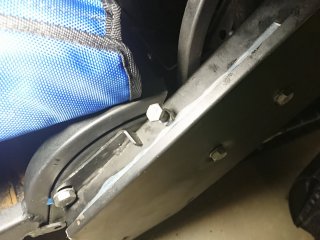

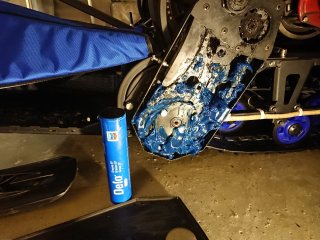

Два раза чинили мой РР по гарантии, оба раза хреново.
Разобрал на днях сам, пользуясь местными инструкциями настроил. Теперь уверенно включаются и выключаются скорости.
Эти придурки крайний раз сделали так, что в отверстие фиксации шарик не попадал, отсюда и проблемы.
Постарался решить проблему смазки цепи. Набил от души туда масла и постарался загерметизировать нижнюю часть кожуха. Взял от самогонного аппарата прозрачную трубку, надрезал по всей длине и надел на защиту цепи. Крышка встала с натягом, но уверенно.
Посмотрим.
