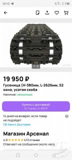

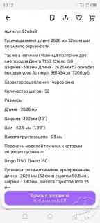

Лучше от длинного бурана заказать усатую ( они по заказу ставят и усатые скобы) в самом Курске. У него длинее на 15 см
D_mon
25 Мар 2021
Тундра 2
Приветствую, ерунда эти скобы с усами, очень мягкий металл. Ставил я на гусеницу буран МД, после второй поездки разогнулись все. Поставил полярник 80, а чтобы не слетала, катки чуть большего диаметра параллельно задних с торцов поставил. Прет намного лучше из-за длины 4040мм и большего грунтозацепа 22 мм.

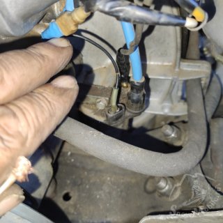

Приобрел мотор в Авито Ротакс 277. Агалогичный нашему, но при установке обнаружили- с магдино фишки выходят по два провода и один черный провод с фишкой мама который был воткнут к катушке к катушке подсоединил минус искра появилась а коммутатора нет.
брат05
29 Ноя 2010
1.034
198
Республика Саха
Петрович
всего помаленьку
С двойных фишек чз реле с обоих фара работает
Коммутатора родного нет, бурановский всяко разно мудрил искры нет.
Может без коммутатора работать зажигание? Искра есть, но как то нетак заводится работает
Лёха 51
13 Янв 2011
1.891
89
Мурманская Область
Бурановский коммутатор не подойдёт, проверено, без коммутатора нормальной работы тоже не будет

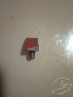

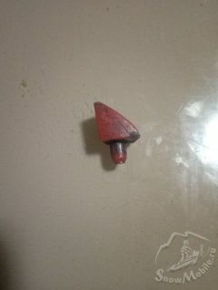

Всех Приветствую ! Вот такие слайдеры надо, кто где заказывал подскажите какие правильно заказать, вариатор снял, это ещё та эпопея :D но выдернул коробку, за одно почистил помыл уфсе :D
-VG-
28 Ноя 2015
483
Средний Урал
Влад
Теперь встал, вопрос как разобрать вариатор, чтобы эти слайдеры вствить, подскажите,что да как ?
