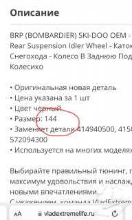

Всех Приветствую ! ... Меня интересует каталожный номер этого катка, обвели красным цветом. Может отчего подходит?

Да забыл снегоход ski doo tundra ll R 1997 года 300 ка

Там столько всяких цифр так и не понял какой номерок

Может кто подскажет размеры этого катка, у снегоход далеко на даче стоит ... ?

Внешний и внутренний ... самого катка

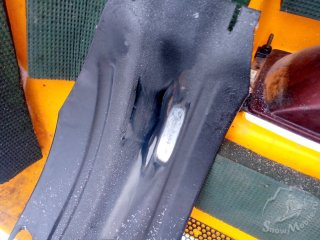

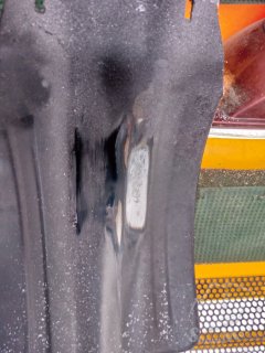

Всех Приветствую! Ребята помогите разобраться, почему кожух протерло не чего понять не могу? Может кожух не так вставил?
-VG-
28 Ноя 2015
483
Средний Урал
Влад
Да ремень подтянуть, а то как то вроде слабо натянутый

А то переживаю, за вариатора пол вариатора сточилось :D
Евген1972
Сибиряк
29 Мар 2012
4.301
2.256
хмао-югра,
БРП
Если бы видел не спрашивал бы ...
Надо свести тарелки ведомого вариатора чтобы ремень на пару миллиметров выступал. Сначала замерь ширину ремня, может он уже изношен больше допустимого.
Там какие болты крутить ? их там вообще нет ... на этом снегоходе
