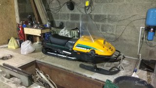

Ded Mazay
4 Сен 2020
Ухта
Сергей Викторович
Ski doo tundra 2

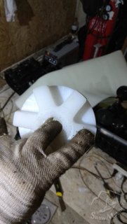

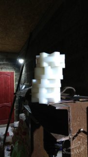

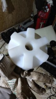

Выточил звезды под шаг 64

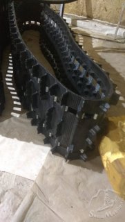

Ded Mazay
4 Сен 2020
Ухта
Сергей Викторович
Ski doo tundra 2

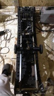

Перебрал тележу и гуслю установил с 32 мм грунтозацепа

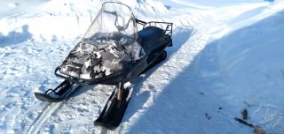

Ded Mazay
4 Сен 2020
Ухта
Сергей Викторович
Ski doo tundra 2

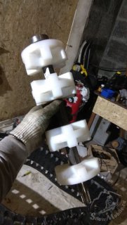

Результат
grek93x64
23 Фев 2010
348
г. Переславль-Залесский
Антон Николаевич
Буран4т, ,Каракат,Ski-Doo Tundra II LT,Yamaha T80D TownMate,Ниссан Террано,Рено Логан.

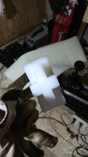

Отличная работа,подробности можно,что за гуся?звёзды как вытачивались,как шестигранное отверстие изготовили?
Ded Mazay
4 Сен 2020
Ухта
Сергей Викторович
Ski doo tundra 2
Гусь - композит 320, 136×15', шаг 64
Звезды из СВМПЭ-1000, точил и фрезеровал на токарном используя кучу разных приспособ, шестигранник выдавил на прессе тоже используя приспособление для центровки. Ничего сложного на самом деле.

брат05
29 Ноя 2010
1.034
198
Республика Саха
Петрович
всего помаленьку
А не проще было от длинного бурана с клыками гусеницу? Она по окнам как раз, чуть длиньше только
брат05
29 Ноя 2010
1.034
198
Республика Саха
Петрович
всего помаленьку
Там Помоему на 70-80 мм назад надо натяжной ролик сдвинуть.
Ded Mazay
4 Сен 2020
Ухта
Сергей Викторович
Ski doo tundra 2
У меня тележка была старого образца, короче чем у вас, пришлось поменять рельсы (с тайги), звёзды поношены были сильно переточил под 64 т.к. стоимость гуси была чуть больше чем заказать бурановскую с "усами"
