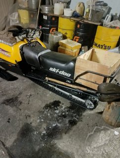

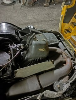

Приветствую всех!!!! Недавно купил Тайгу 2. До этого снегохода не было. В прошлом году покатался на самодельных и Буране и зацепило))) На Авито случайно наткнулся на объявление о продаже этого снегохода всего за 60 тр. Забирать нужно было быстро, поэтому особо не вникал, только осмотрели общее состояние и ходовку. Может не заморачивался, потому что двигатель заменен на 4-тактный двухцилиндровый Лифан. Только после покупки понял, что это за снегоход и какого он года (1993). Пока искал инфу, нашел этот форум и эту ветку, где очень много полезной информации. Всем огромное спасибо, кто поделился своим опытом и советами. Снегоход стоял на улице долгое время. Сиденье пришлось разобрать, жду экокожу и в ремонт. Двигатель запустил, но не катался еще(снега почти нет в Тюмени) Левая лыжина с большим люфтом, необходима замена ветрового стекла. Посмотреть вложение 1617712
С покупкой! Мне почти в таком же состоянии достался, только мотор родной был. Сейчас вот:

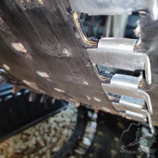

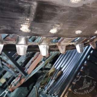

Приветствую всех. Снегоход накрылся, сейчас ремонт- передний рычаг подвески напополам(снегу было чуть чуть, а капканы расставлять надо)- поменяли вал и трубу куда входит этот вал- берем бурановский вал подвески тоже алюминь( пришлось шайбы наваривать он 395 вместо400 у родного) и он входит как раз в 20ую трубу водопроводную.
Заодно раз уж снял подвеску, решил поставить скобы, полгусеницы уже или без усов или вообще без скоб. Расплющил молотком родную скобу и на лазере вырезали с 1.5 мм листа, родная 1 мм. И вот сижу, крокадилом зажимаю и подбиваю маленьким молоточком, подставляя с той стороны большой молоток. Вроде получается крепче чем родные, посмотрим. А заводские, блестящие на фото, и короче и вообще пластилин, гнутся за раз.

Вот они в прошлую весну ставил, мягкие выпрямляются на раз, ширина меньше, слетают тоже быстро.
Сегодня 50 шт затотовки скоб вырезали на лазере

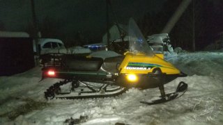

Тоже была мысль опрессовать двигатель но надо капкашки проверять, опустил иглу на последнюю риску поехал лучше. Дальше регулировок нету, буду колхозить другой карбюратор как прийдет, по результатам отпишусь. А так да аппарат просто сказка, легкий и маневренный на промысле незаменимый. У меня второй Ски До 600 водянка 340 кг так я на нем только весной за мишкой гоняю по сопкам там он вне конкуренции а так тяжелый больно. Гуску родную предложили за 150 рубасов:angry: а если дольше подождать то вроде подешевле. Может и есть смысл взять у моего пробег уже за 25000 и гусянка долго не выдержит а качество у нее не чета Композитовским. Завтра буду в гараже пофотаю свою коняшку, выложу.

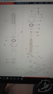

Всем привет! Кто нибудь разбирал переднюю подвеску? Левая лыжина с большим люфтом. Ремонтируется или лечится только заменой какой то определенной запчасти?
Там всё просто, разберёшь - поймёшь, ось изнашивается, я ставил поршневой палец от вихря, но его нужно растачивать внутри.
Я неправильно объяснил наверное. В общем когда руль поворачиваешь, правая лыжа сразу реагирует, а левая с большим запозданием.
Вот схема, у меня была проблема с позицией №10
