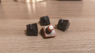

Как его её вытащить ? Меняю слайдеры ... Может какие хитрости есть, при снятии, подскажите ... один только и остался
да там все проще пареной репы. раскручиваешь упор и вместе с подшипником снимаешь.
далее сжимаешь со скручиванием вариатор и вытаскиваешь клин, все собственно.

Купил слайдеры не те, не те не подходят, бля ... где их раздобыть
Красные оригинальные

По каталогу те что в середине ... чё за херня ... может от какого снегохода другого подходит или уж вытачивать самому что ли ?
Lide_dpg
29 Ноя 2018
те что в середине это для тундры без реверса, красные для тундры с реверсом

Забрал, слайдеры и собрал, на конец то
