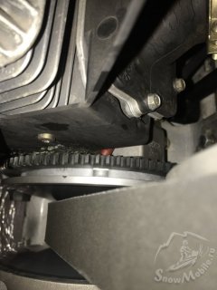

Доброго времени! Подскажите, этот то, что я думаю- изофоекс? И на втором фото, что за красная штука?
Да это изофлекс, красная - это колпачок камеры между подшипниками набитой изофлексом, а проше связь с атмосферой, чтобы при температурном расширении не давило на сальники.

Гляжу состояние снегохода хорошее, кроме впускных коллекторов. Предварительно напрашивается перегрев.

Да, впускные коллекторы менять надо. По изофлексу какие действия? Эксплуатировать нельзя? Пробег 1110 км. Почему мысль о перегреве? Из-за трещин на коллекторах?
Да из-за коллекторов. Обычно сальник на подшипнике ближе к шатуну пропускает и выдавливает изофлекс из камеры.
На своём движке я ушёл от изофлекса сверловкой картера, спасибо Денису Абударову.
Эксплуатация возможно если вылез недавно, возможно какаята часть изофлекса осталась. Современем рассыпается сепаратор на подшипнике и приходят другие траты.

Моё видение перебрать движок пока жива ПГ, уйти от изофлекса сверловкой картера, отключить раздельную смазку, установить датчики температуры под свечи и прогревать движок перед поездкой хотя-бы 36 градусов.
