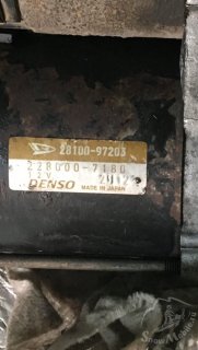

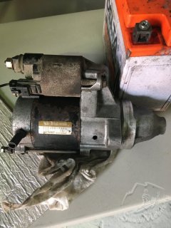

Здравия! На моем стоит стартер DENSO от Дайхатсу, Тойоты. На разборе стоит около 3500 рублей контрактный, работает прекрасно.
