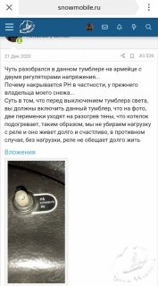

Чуть разобрался в данном тумблере на армейце с двумя регуляторами напряжения...
Почему накрывается РН в частности, у прежнего владельца моего снежа...
Суть в том, что перед выключением тумблера света, вы должны включить данный тумблер, что на фото, две переменки уходят на разогрев тены, что котелок подогревает, таким образом, мы не убираем нагрузку с реле и оно живет долго и счастливо, в противном случае, без нагрузки, реле не обещает долго жить
