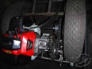

Кто-нибудь пытался усилить сцепление на триммерных движках? Я делал сам полностью,но там колодки были шире и материал плетенка. С родными колодками даже плетенка на больших оборотах не полностью справляется,подбуксовывает.Это я пробую -таки такой движок поставить на мини-дискоход.Был у кого такой опыт?
Илья О.
18 Сен 2019
2.234
1.934
Тапки
Здравствуйте. Видимо речь о двигателе от косы 43-52 кубика, на этих движках стоИт самое мощное сцепление среди кос/пил, У меня была идея адаптировать сцепление от вариатора 139QMB, точно разметить и просверлить в пластине с колодками два отверстия и прикрутить их к маховику двигателя вместо штатных колодок, но так и не придумал как закрепить внешний барабан

Вот такой.С места идет хорошо,далее сопротивление трансмиссии возрастает и сцепление начинает подбуксовывать. Буду экспериментировать конечно .с массой колодок и фрикционами,если был опыт прошу поделиться.
