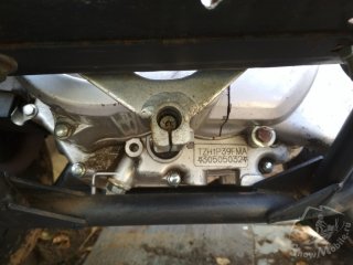

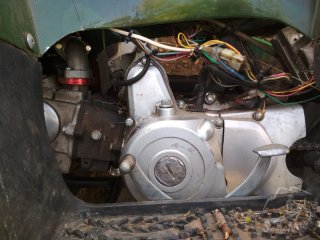

Мопедисты Подскажите.
На детском квадрике установлен двигатель 1P 39 FMA. Там одна скорость вперёд и одна назад.
Можно ли путём замены потрохов коробки сделать из него 3+1 без замены картера?
Я знаю что есть в таком корпусе с тремя скоростями и реверсом моторы.

Сергей Самара

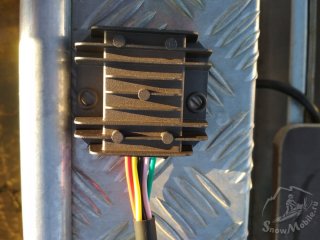

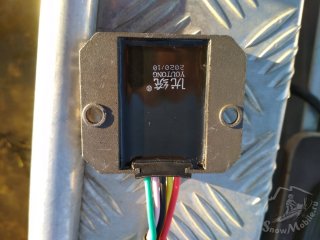

Кто ставил такой регулятор напряжения, интересует распиновка по цветам что куда.
Здравствуйте . Стоит такой на мотоцикле . Розовый и желтый идут к генератору . Зеленый масса . Красный плюс . Черный тоже плюс от замка зажигания , думаю если есть выключатель массы можно вместе смотать
Спасибо то что надо у меня пятипроводный как раз.

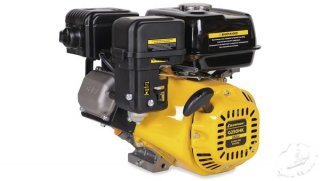

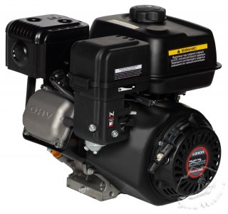

Хотел прикупить 6 .5 сильный движок с валом 25 мм под шпонку....... Таких не бывает???
Тоже столкнулся, с таким вопросом, когда собирал снеж.
Есть два варианта:
Двигатель Loncin LC175F-2 бывает с валами 20 и 25мм.
Двигатель CHAMPION G250HK выпускается с валом 25.4 (копия двигателя Loncin LC175F-2 т.к. производится
на заводе Loncin только под другой маркой. Купленный мной чемпион 9лс. произведен на Loncin ).
По масс-габаритным показателям, они как движки на 6.5 только форсированы по объему цилиндра.
Минус данных моделей в том, что коленвал вращается на втулках, а не шарикоподшипниках.
ЕвгеХа
30 Янв 2010
2.229
556
Нарва-Эст. Пошехонье-Рос.
Пробовал чемпиона 8ку 250сс, ещё один на полке стоит
Габариты у него все же отличаются от 6.5
Сходи они только обьемом масла 0.6л

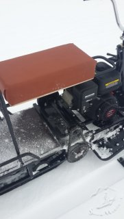

Парни взяли заказ на установку такой гусеницы на Рыбак2М. Отговаривали человека, но он захотел попробовать и такой вариант. Обычный Р2М у него несколько лет. Сравним,поставим ТАВ 2-40,будет интересно.)
