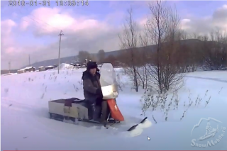

Здравствуйте . вы смеётесь что ли. вы стоите на озере или реке.
Он и в рыхлом снегу ровно едет. Я к тому ,что площадь гусеницы не позволяет снегоходу козлить.
.авторы всегда пишут ИДЕТ ПО ЛЮБОМУ снегу
Да это бывает, особенно когда пишут ,что едут везде на гусенице 2828 х 500.

.... я думал мы разговариваем про пухлый снег в камышах или в лесу в сограх или в околках в низинах ..... из своего опыта могу сказать не разу у меня небыдо чтоб перед провалился а зад нет обычно на оборот .

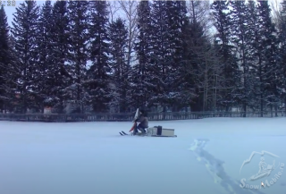

.. а так пойдёт? .. не река и не поле - зад чуть совсем ниже передка , практически в горизонте .... и так по любому снегу - тонет ровно ...

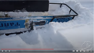

Вы что-то не так поняли.. Я имено про целесообразность накладок как раз и написал что по любому снегу он "тонет" ровно, а не едет везде.. Имеется в виду, что с накладками в снегу ок. метра он мордой вверх идёт и почему то тяжелее - сброс газа и сразу встаёт, а при трогании начинает подкапываться ..Он как бы постоянно немного в подъём едет.. Без накладок идёт ровнее и даже чуть чуть накат имеет и с места трогается легче.. Это просто вывод из практики - раздвигать снег мордой снегохода видимо легче, чем постоянно ехать в режиме "свечка" .. А ещё без накладок легче "валить" снеж при необходимости на уклонах...Всё.. В остальном как и все - в ебенях встаёт иногда , особенно если сам просохатил и сунулся куда не надо, подергался дальше поехал- абсолютного вездехода в природе не существует.

Проходимость моего снегохода в сравнении с теми снегоходами с которыми я ездил в паре считаю, хорошая. Но чудес не бывает и я умудрился его нынче закопать. Затянул стропу и вот результат, езда в рыхлом с пробуксовкой и закапыванием в конце. Скриншот 14-03-2023 202208.png Закопаться можно на любом снегоходе и я не утверждал ,что мой снегоход суперпроходимый и не буксует, я всего лишь сказал ,что езжу с расширителями и ,что площадь моей гусеницы держит снегоход в горизонте, (езда без дифферента на корму).

Вот фото настоящего пухляка ,не на поле ,не на реке ,а в тайге. След диннобазового бурана , без четких отпечатков гусеницы,(езда с пробуксовкой) , как следствие глубина следа 30см .и след моего снегохода, с четкими отпечатками. Если бы гусеница шла с дифферентом и пробуксовкой ,след был бы как у бурана. IMG_20230106_121353.jpg
