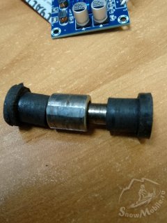

В каком смысле не стоит - его колбасит или при нагрузке разворачивает в сторону цепи ???
Нет, я доплнил
Мотор стоит жестко, в резинках стальные поставки, сверху и снизу шайба.. ..с резинами шума поменьше

Ты не поверишь!! От ВАЗ! :D
но он на них не стоит, в них широкие мет. Проставки
Чего там не поверишь, я пробовал ставить на них(спереди по две на одну опору, сзади по одной по типу бурановского), чтобы работали на гашение вибрации, только вместо стальных втулок внутрь шланг ПВХ-не понравилось слишком мягкие, поставил бурановские работают хорошо...

Мне вообще мягкие крепления не очень, точности передачи пропадает.
Сложно делать, в разных плоскостях, дорого, а вибрации у меня и так минимальны.
Втулки, для обеспечения жестокости, а резинки, именно для гашения шума

Всём привет, кто в курсе- от чего можно подобрать втулки на ведущий Сафари. Слышал от поршневых пальцев мотоцикла подходят. Померил Минск и Иж-не подошли. Хотя там тоже разные есть, под втулку и под игольчатый подшипник, а у меня не те что нужны. Подходят от направляющих втулок клапанов Ваз 08, но это чугуняка вроде, хотя стоковые тоже хрен знает из чего сделаны, за сезон износились.
Скорее всего из чугуна сделаны, сталь по стали скольжение не правильно. На втулках клапанов наверное будет лучше..., правильные ролики наверное такие( на фото Русская Механика)

То же самое, лифан 20 сил за зиму износил новый сафарь, с красной крышкой, тоже люфт в грузах и роликах, хотя все крутилось и было порядочно.На грузах, в месте скольжения по ролику, тож пошла выработка.Это материалы такие, порошок дешевый.

Ну да и из за говенности исполнения и материалов тоже изнашивается, только если выработка в одном месте это говорит о том, что ролик не крутился (не катался по грузику)
