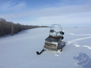

Здравствуйте . если бы у меня был брп . я б не ставил не какие . не знаю как у вас а у на где я живу на алтае в ленточных борах с расширителями только хуже . перед стоит на снегу а гусеница проваливается и ставит снегоход в "свечку " . а без расширителей ну проваливаются лыжи бывает и под снегом идут но едет . на самоделки сделаны лыжи из накладок рысь номер 5 один день набуксовался приехал домой и обрезал их болгаркой . поехал и проехал там где часа два назад буксовал

Согласен. Тоже с этим столкнулся, что на стандартных лыжах " Комопласт" снеж хоть и роет как кабан, но едет , можно остановиться и спокойно тронуься . При этом лыжи почти на уровне гуси валятся, может чуть меньше,где то сантиметров на 35 и их не видно если в пухляк..

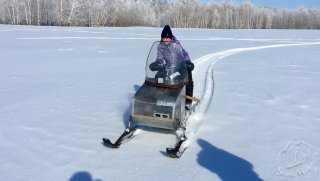

Поэтому и валится. Езжу с расширителями , площадь гусеница держит горизонт. Посмотреть вложение 1564182
Здравствуйте . вы смеётесь что ли. вы стоите на озере или реке. по озеру или по полю можно с любыми лыжами ездить . я думал мы разговариваем про пухлый снег в камышах или влесу в сограх или в околках в низинах . мне всегда нравиться читать объявления про самодельный снегоходы .авторы всегда пишут ИДЕТ ПО ЛЮБОМУ снегу . а я говорю честно я застреваю выезжаю и дальше еду люди на горных буксую и нечего что тут говорить про самоделки . из своего опыта могу сказать не разу у меня небыдо чтоб перед провалился а зад нет обычно на оборот .
