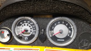

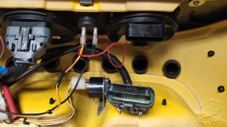

Приветствую, уважаемое сообщество. Интересует такой вопрос. Можно ли поставить тахометр на сув 600, платформа ети 2, если он идёт в комплектации без тахометра? Тему пролистал наискосок, ничего не нашел.

Приветствую.поставить можно под него есть разъем даже штатный.Я покупал на разборке просто поставил тахометр подсоединил разъем и всё заработало.

А брали какой? С какой модели? Их вроде несколько видов. Нашел на разборке, но он с CDI, вот и думаю, подойдёт или нет.

Не помню с какой модели несколько лет назад брал,я так понимаю на многие модели подходит смотри фото по разъёму

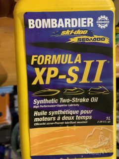

Выше прочитал, но все же какое масло лить? Кроме xps ничего ранее не заливалось, но сейчас дороговато вроде. На озоне напр.. если можно ссылочку кто что льет, а я уж выберу…
И в коробас что залить?
Буду очень признателен за советы

А сколько у тебя масла уходит за сезон?

Привет, Дима!
По-разному. Литра 4 наверное, если активно ездить, если не активно, то не уходит почти).
Но вот такое закончилось:

Привет!
Я купил орг. Канистру за 9000.
Ликви молли 7500 стоит, мотюль 5500!
Прикинул экономию и понял, что я за выходные больше пропиваю, у меня так же 4 литра максимум за сезон…
