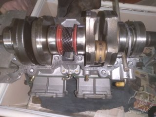

Весной достался, за приемлемую цену , сув 600 2005 г.в. с пробегом 8.500 км.
Начитавшись форума, решил сделать полную ревизию.
Снял двигатель, сейчас в процессе разборки и дефектовки.
Ремонт будет делать мой товарищ, он специализируется по переборке двигателей для экстремальной техники.
Его мнение не делать сверловку.
По ходу ремонта буду делиться информацией и ценами на запчасти.

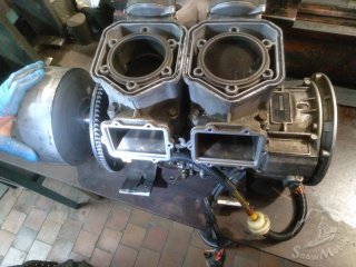

Сдернули головку, компрессия была 8,5, нагара практически нет,на стенках цилиндра местами есть хон, следов прихвата нет, рев клапана не закисшие, патрубки карбюратора с трещинами, но не сквозными, решено разбирать дальше для уточнения состояния подшипников.

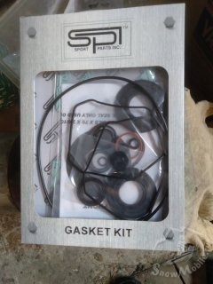

Куплен ремкомплект SPI за 9 т.р.

Разобрали двигатель, подшипники коленвала сухие, наружние в лучшем состоянии чем внутренние, вовремя.
Подскажите по приобретению подшипников на коленвал под изофлекс и без него. Буду думать.
Пока нашёл, только один вариант в Красноярске.

Если не напрягает перед каждой поездкой хорошо прогревать двигатель и каждые 5-6т.км. делать ревизию изофлексу,то можно и с ним.У нас на Ямале эти два условия соблюсти не просто,поэтому сверлимся при первой разборке и ходят движки прекрасно.Кстати из роликов Абударова понял,что у SPI проблема с качеством сальников он их ни когда не устанавливает и всем не советует.

Большинство, по сообщениям в форуме жалуются на износ крайних подшипников, у меня они, хотя в них практически не осталось смазки. в лучшем состояни, чем те, которые без изофлекса. Наружние сальники тоже сильно изношены.
