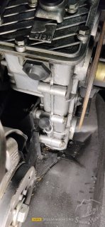

Смазка Изофлекс, родная, купил года два назад тубу на Авито, за 4 тыс, хватит на долго мазать. А со стороны вариатора, там вообще проблем нет, там заглушенный штуцер торчит, через него спокойно загоняешь смазку.

в ютубе yad24
yad24
brp scandik600
на озоне это он?
