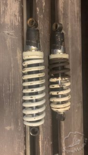

хотел рассказать как ведет себя сув600 2007 с установленным мотоциклетным Ураловским аморт в передке гусянке.Если кататься в одного, он ОГОНЬ! мягенький!! на качество проходимости неповлияло.
Фотку можно?

сфотаю завтра))

у меня пробивало подвеску когда в вдвоём ездим, да и снег был жесткий. Разобрал подвеску заднюю, передний аморт мертвый, задний живой, пружины очень тугие. Аморт прокачал за 500руб. и выточил проставки под пружины 13мм и собрал аморты, немного пока катанул вроде лучше. сложно судить снег другой уже.
