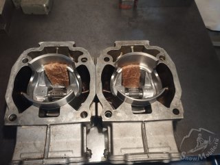

Цилиндры готовы, отдавал в Таганрог, сделали чугунные гильзы,

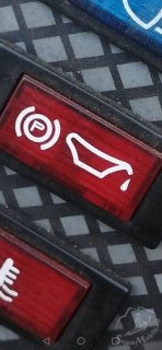

Подскажите иногда лампа моргает, масло есть, по какой причине может моргать? Если уровень тормозной низкий может?

Если масла меньше половины то может подмаргивать на подъемах или спусках, так же она загорается при нажатии на тормоз (по моему ).
У меня был случай, перегорела задняя лампочка (она двухнитиевая) и одна нитка (стопа) упала на другую (на нитку габарита) и эта лампочка постоянно горела…

Также эта лампа подсоедена на рычаг тормоза, индикация ручника,, может концевик моросить

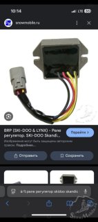

Здравствуйте с форумчане. Не подскажите есть аналоги такие ? И по чем нынче оригинал ? Аналог ?
