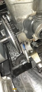

Приветствую. Кто-нибудь ремонтировал поперечену на скандике? Есть чертежи?
  • 171,4 KB Просмотры: 58
Я ремонтировал, для чего чертежи не понимаю? На нем как правило уши отламываются и все. Проварил старые и поставил.

Доброго дня. Да, уши оторвало, подложил бревнышко, ехал более 100 км. поперечина по полам лопнула. надо новую варить, углы, наклоны ушей деформированы.
Ну чертежи такие не думаю, что можно найти. Тут только по старому варить. А если его уже нет то искать б/у где то
