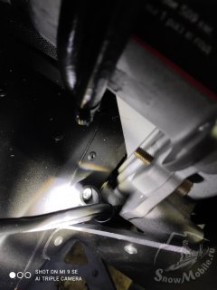

Всем привет, кто нибудь может посмотреть и написать сколько стоит регулировочных шайб между КПП и рамой, там 5 балтов вроде, которыми крепится кпп, снял кпп и шайбы выскочили, не запомнил сколько с какой стороны стоят эти регулировочные шайбы.

В зоне видимости между КПП и рамой. Остальные болты вижу с внешней стороны.

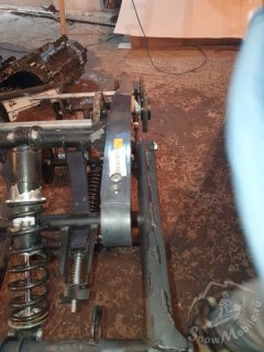

Выше фото выкладывал, передний маятник пополам и гусу порвало

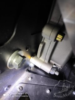

Поляди внимательней. Рычаг уже вареный и усилен металической пластиной
