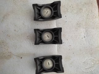

На холостых тарахтит, хочу посмотреть состояние слайдеров. Правда в продаже всё равно нет, но для успокоения хочу посмотреть, может груз развалился

Передачи и у меня включаются не мягко, особенно L, с H на R переключаю иногда с перегазовкой через N. Включаются передачи тогда , когда ведомый на холостых чуть чуть вращается на N. Подбирается натяжкой ремня ведомым. Выступание над конусами отрегулируйте после осторожной обкатки ремня 50-70 км. Греть двигатель советую на включенной передаче, шестерни и подшипники в КПП смазываются разбрызгиванием пробег на Витязе 3300, до на Варяге 14, 5 ткм без проблем в коробке. После 2000 стал прослушиваться стукоток в ведущем больше на холодном? люфтят немного груза подтяжка отверткой (осторожно) на недолго стихает. Будете разбирать ведущий - сохраните сопряжение деталей.
Меняй пружину слайдера не причем

Тарахтит именно на холостых, если поднять обороты выше 1500 - никаких посторонних звуков нет, только шелест ремня. После двухтактника - вообще песня. Почитал отзывы, всё грешат на крепление груза. Сам вживую не видел, но если это то, то думаю на герметик посажу, почищу

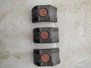

Александр, у Вас гремел с самого начала новый ? У меня не гремел с новья ( и сейчас такого грохота как в ролике нет). Вы заменили на более длинную пружину, т.е. на старой был стук из-за слабого прижима слайдеров (преднатяга) при вращении на холостых ? Правильно ли понимаю, что подобного эффекта можно добиться, увеличив вес грузов , не меняя пружины.? Возможно, 1 гр уже будет достаточно, чтоб пропал стук.

Да с новья гремел. Насчёт грузов не уверен я пробовал разные веса нефига. Щас 11 шайб стоят

Поэкспериментирую сначала прибавив груза. Вы уверены, что причина стука прослабление из-за износа слайдеров ? Может вообще забить, пока не станет греметь как в ролике?

Снял подвижную тарелку, посмотрел состояние - никакого криминала ваще, немного пыли на внутренней стороне. Груза чуть подтянул, всё целое, направляющие на внутренней стороне без износа. Всё собрал обратно, так же на холостых гремит.

Заменил пружину ведущего вариатора, очень доволен, на холостых тишина. На прогретом движке вообще никаких посторонних звуков, только бубнеж глушителя. Обороты страгивания 2550-2650, на пониженной на 200 меньше. У продавца заказал на всякий случай грузов, может быть поэксперементирую зимой, пока всё устраивает.
