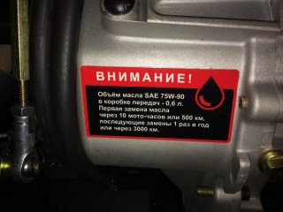

Вопрос следующего характера - когда менять масло в КПП?
В руководстве по эксплуатации данной оговорки (через 10мото-часов) нет. Перерыл всю на несколько раз.
КПП хорошим маслом не испортишь:) Не зная что заправляет в коробку производитель заменил сразу на проверенное рекомендованное 75-90, но не ЛУК стр 31 Руководства. Периодичность замены смазки на стр 51 Руководства.

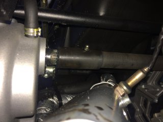

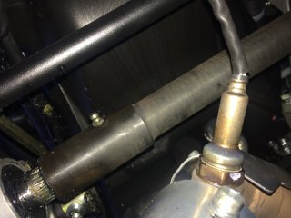

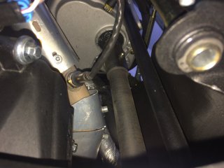

В продолжении темы "Дефект приводного вала", у меня такой:
Вот что от него ждать?
При детальном осмотре, заметил со стороны ведомого вариатора несносность приводного вала с самим вариком. На ХХ отчётливо видно.
Видео постараюсь выложить чуть позже.
Спасибо, принял.
После праздников запишу к дилеру.
Заодно пусть осмотрят, может что дополнительно найдут.

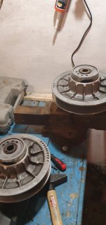

Продолжаю баловаться настройками ведущего и ведомого вариатора. В ведущем ( пробовал по разному) убрал по два дополнительных груза( шайбы ). У ведомого варика заводской преднатяг был примерно 7-8кг. Пробовал натягивал до12-13 кг. Снегоход пошел легче, но как бы все равно не то. Вчера сделал преднатяг примерно 10-11кг. Сегодня катанул немного. И не узнал снегоход. По плотняку на Н при 5700об.мин скорость 90км легко( дальше возможности не было, но 6500 скрость далеко за 100 будет). В снегу( правда снега у нас немного) на Н подхватывает, разгоняется но тяжеловато, медленно. На понижайке просто песня. Движек не мычит. Работает легко. Подхватывает с любых оборотов. 70км.ч легко. За хвост никто не держит. Время будет еще поэксперементирую. 20200118_160744.jpg

Продолжаю баловаться настройками ведущего и ведомого вариатора. В ведущем ( пробовал по разному) убрал по два дополнительных груза( шайбы ). У ведомого варика заводской преднатяг был примерно 7-8кг. Пробовал натягивал до12-13 кг. Снегоход пошел легче, но как бы все равно не то. Вчера сделал преднатяг примерно 10-11кг. Сегодня катанул немного. И не узнал снегоход. По плотняку на Н при 5700об.мин скорость 90км легко( дальше возможности не было, но 6500 скрость далеко за 100 будет). В снегу( правда снега у нас немного) на Н подхватывает, разгоняется но тяжеловато, медленно. На понижайке просто песня. Движек не мычит. Работает легко. Подхватывает с любых оборотов. 70км.ч легко. За хвост никто не держит. Время будет еще поэксперементирую. Посмотреть вложение 1389871
Привет, подскажи в каком положении у тебя стояла пружина и на какое поставил (к примеру С4 или А3 и т.д. на варике есть такие значения когда переставляеш пружину)

С завода стояла С4.( примерно В прошлом сезоне еще на старом поставил С2.( больше 13кг). И щас хоть убей не помню помоему В3( посмотрю ладом). Думаю пока так оставлю. Позавчера с корытом(кг 200) по дороге 6500 примерно скорость 104-105 больше не идет . Динамика не плохая для этого мотора

Нашел прошлогоднее фото кто то выкладывал по преднатягу, В3 - соответствует 12 кг., С3 - 10 кг.

Андрей, я на Тайге регулировал ведомый чтоб тяга в пухляке хорошая была путем увеличения преднатяг до 8.5-9 кг, конуса сужались, страгивание с чуть выше обор. и момента силы при оптимальных обор. с кпп больше снималось, а скорость макс. падала немного. Думаю, Вам не гонять по дороге, а больше тяги в глубоком пухляке нужно. Полагаю для 800 предн. надо 11-12 кг в стандарте и 13-14 при глубоком пухляке, но индивидуально, каждые 200-300 гр ощутимо меняют момент. Все при неизменном ведущем. Конечно это лишь предположения, буду эксп-ть при снеге больше 1 м если навалит.

Что там считать, безменом конус стронуть и с точностью до 100 г определяется.

На отрыв (страгивание) 13.5 кг, но в ютубе говорят надо отрыв прибавить кг схождения и поделить на 2, у меня получается 17 кг. Вот и не могу понять как правильно.

Цифра момента страгивания складывается с цифрой когда конус останавливается при отпускании безмена и движении назад, делится сумма на 2 и это средняя составляющая преднатяга. Например, страгивается 13.5 кг, ослабляем натяжку, конус движется назад и останавливается на 12.5 кг, 26:2=13.

Да понял, у меня получается на заводские С2 13.5+8÷2=10.75, вот и думаю что делать на что выстовлять. Правда 8 может быть не точно, подзаедает и одному не удобно мерить. Андрей 45 вспомни на какие цыфры и буквы поставил?
