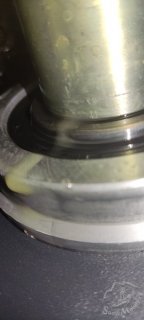

Подскажите потёк сальник коробки на валу гуси. Для замены достаточно снять коробку или вал тоже нужно откручивать?
Точно сальник, у меня на новом на 10 км пробега тоже потекло, думал сальник, оказалось нет, текло между валом и шестерней куда вставляется вал, с другой стороны этой шестерни запресована пробка на герметик вот она вывалилась и через эту пустоту масло вытекло.

Из под кольца уплотнительного течёт, вал сдвинулся или так собрали, пробег 200км

По фотке сальник целый, течь между валом и шестерней, походу тоже заглушка в коробке вывалилась, мне дилер ремонтировал так, что последовательность работ не подскажу. Вы в ватсапе в группе есть?
