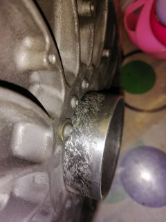

Котоводы привет. Купил товарищ Кота 14г, нашел я ему косячок, у меня както был Z1, там также было, ведомый вариатор, с задней стороны сьело втулку и подрало ответную сторону. Я помню отдавал токарю, он шлефанул шкив и выточил втулку из капролона, но на долго не хватило... Потом я продал кота с этим косяком.
Подскажите, кто нибудь вылечил токаркой этот узел успешно, или покупать новую половинку вариатора, или целый. Дайте совет)))

Я конечно до такого не довел, но тоже отдавал токарю и делал вставку с графитонаполненного капралона. Посмотрю на сколько хватит, но судя по отзывам кто как борется и единственно верного решения пока не встречал

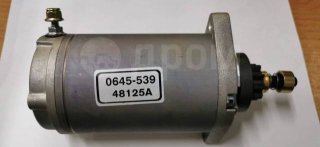

Привет, мужики.
В конце прошлого сезона на стартере отломился вал.
Перерыл всю ветку, не могу понять подойдет ли стартер WAI 5768N:
Вместо моего: 0645-539
Кот 2012 года.
Заранее спасибо, если кто подскажет

Все же 100 раз расписано... чуток поиском воспользоваться.
Да, подойдёт... встаёт как родной;)
