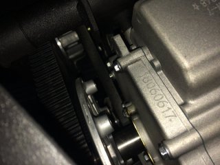

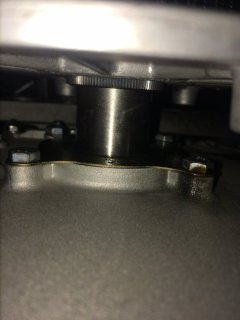

Сальник коленвала дал течь.
До ТО-1 не дошёл чуть больше 300 км. Су-а:Angry::Angry::Angry:
Сейчас отпишусь дилеру, пусть заказывает сальник для замены.
Странно, что родной потёк. Ведь новьё же??? Пусть разбираются в причинах. Буду надеяться, что случай единичный.
Заодно буду требовать замены ремешка варика. Т.к. родной с маслицем повстречался. Сколько ему "жить" осталось, неизвестно:angry:

Думаю ремень Вам не станут менять

Ремень выстирать с мылом, фери, смс и будет гут, если не подпалил.

Сальник при сборке могли тупо "загнуть" Это не проблема Витька.

Что с сальником.? Были на сервисе.?
Всё хорошо. Под замену.
Определились, что в объёме ТО1 заменим.
С меня - постоянный контроль уровня масла.
Уверен много не уйдет. Сальник мокрит немного, не сыт.

А на ремень попадает, писали ? Проблема течи левого сальника присутствует на викинге, росомахе? На рм 550 знаю есть тюнинговые с 2 кромками, хорошо о них отзываются. У самого мокрить на Тайге левый начал на 6-7 тыс., ремень не закидывало, не буксовал. Все дело в качестве комплектующих. Обнадеживает, что замена проще чем на 2т или крышку надо снимать?
Все будет хорошо. От брака на производстве (как материала, так и работ) никто не застрахован. У добросовестного производителя и продавца - на то и гарантия.
У меня, пожалуй, у единственного замокрил. По крайней мере от других не слышно. А сколько людей уже эксплуатируют данный агрегат, Вы можете примерно судить по инфе в данной ветке.
Если Вам интересна надёжность и простота ремонта данной техники - думаю не сложнее чем у остальных.
Всё другое - время покажет. В любом случае - аппарат хороший, я им доволен.

Ну, оптимистично смотрите, это правильно, но сальники не должны течь с новья, это брак, и это наказуемо. Только вряд-ли по единичный случаям будут, хотя, Андрей045 тоже описывал.
