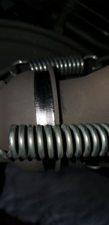

Коллеги, прошу подсказать по этому соединению все в норме? Сегодня снял пружины и попытался состыковать плотнее, безрезультатно. Вроде не сечет, но думается:huh:

У меня тоже не идеально , но не сечет.
