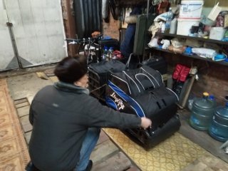

Нонче заезжал в гараж товарищ, попросил помочь поставить тахометр-счетчик моточасов. У него Мухтар-15 выпуска 2018 года. Еще с редуктором, но уже с измененным тканевым капотом без задней стенки, с перегородкой моторного отсека от багажника, чего на моем шибко не хватает, с другой сидушкой.
Ездит с лыжным модулем, но и консоль не снимает, с ней проще и удобнее загонять Мухтарку в микробус. Дык у него редуктор работает как селектор АКПП на хорошем авто, легко, даже с консоли. Ничего не вылетает, не греется. Он сам с редуктором ничего не делал, брал в Новосибе, сборка дилерская. Ездит один на рыбалку на озера. Мухтаром очень доволен и нисколь не жалеет об этом приобретении.
Наверное, все же фактор сборки играет большую роль, особенно силовой сборки, с кувалдами и матюгами.
