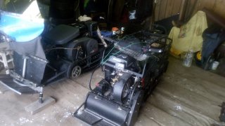

На фото, апгрейд аля "Мухтар-ка"...,верхняя часть капота съемная,сиденье открывается.Цепь реверса регулируется через натяжитель цепи-звёздочка. Важно! - вырезан фартук на буксе, спереди и поднят на 12 см,что дало возможность организовать без проблемный выход снега по гусенице букса. Модуль к буксу теперь крепится в 7 точках. Усилены кронштейны рамы с обоих сторон,те которые нагружаются при использовании букса с модулем. Лыжи оборудованы расширителями шириной 300 мм. Так-же сделана опора под двигатель,регулируемая,для натяжения ремня вариатора

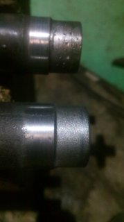

Ну,а я дальше занимался катками и тележками обновленного мухтара. Заметил разницу между своим старым-валы тележек цельные и шлифование не то что на моём они пустотелые из труб и нешлифованные были. На фото часть моей тележки рядом с обновленной. Краску шлифанул наждачной бумагой по кругу в местах вращения сальника катка. На моей проточка есть под сальников,а на новой просто по поверхности трубы крутится. Так же в шести катках из 12 в подшипниках была коррозия и они ,при вращении,уже шумели даже со смазкой.

На фото, апгрейд аля "Мухтар-ка"..., Классно сделано труда вложено не мало. Я тоже заказал реверс на днях придет.
Буду немного упрощать, новую раму под двс и реверс, будет с верху натяжку цепи сдвиг рамы походу видно будет.
