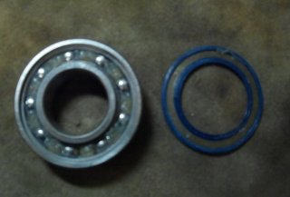

После пробега 150км заболтались 4 катка снял разобрал .подшипникам приходит конец. смазка есть.похоже подшипники редкое г---о.

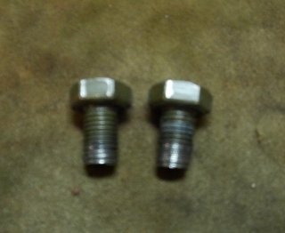

- пришлось разбираться с вылетом скоростей, пришлось разобрать редуктор, хотя это получилось больше для любопытства :blink: т.к. проблема вылета скоростей на моем экземпляре оказалась совершенно простой и легко устранимой. Все дело в люфте переключателя скоростей между щечками крепления и на пальце, который является осью переключателя. Из-за этих люфтов переключатель уходил в сторону и фиксирующий шарик не фиксировал переключатель в нужном положении. Все, как всегда, решил хороший болт на 10 с короткой резьбой и гайкой с фиксирующим пояском от самораскручивания :laugh:
теперь, затягивая или ослабляя его можно подобрать оптимальное усилие переключения и добиться хорошей фиксации рычага. А на крайняк наглухо заблокировать переключатель в одном из положений. Надеюсь, сегодня проверю всю систему на ходу.

Здравствуйте.у друга на новом мухтаре,на редукторе,развалились подшипники.заменили все на японские.пробег месяц.так что будьте внимательны в путешествиях,и лучше иметь запасной подшипник с собой и ключи.

Вот и у меня на редукторе подшипник на.....ся на валу который идет с вариатора похоже вал просажен или подшипник провернуло. За250км уже 5подшипников накрылось ничего понять не могу или такие подшипники или так все криво сделано.
