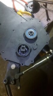

В муфте благополучно просверлен потай/паз в токарном станке под стопорное кольцо. Метал муфты легко поддался сверлению.

Фидель,понял я про какую проточку имел ввиду на вилке, переключения при внимательном осмотре её была обнаружена та самая проточка. Её уже на заводе сделали после литья вилки,видна зашлифовка. Вилка не упиралась как в твоём случае и зацепление шестерни передней передачи было полным,без следов износа.
Редуктор был благополучно собран.шлицы в внутри ведомого вала вариатора точить не стали,времени мало было,человеку ехать нужно было на нем уже.
Регулировку зацепления шестерен мне удобней было делать на снятом редукторе,без одного подшипника когда крышка была притянута двумя болтами и смотрел через отверстие снятого подшипника(фото прилагается). За вал прокручивал и регулировал тягой переключения с учётом люфтов. Как все настроил,снял крышку,поставил обратно подшипник,смазал все потроха внутри и собрал окончательно. Прокрутил за вал рукой,лёгкое заедание все же осталось внутри,явно не подшипников,они были проверены уже.
При установки редуктора на букс были проделаны операцыи ,посоветованные Вами! На холостом ходу передачи отлично переключились во всех режимах туда сюда и обратно в нейтраль. Возникала другая проблема уже с ведущим вариатором,он после сброса газа,остановки букса тормозом ,подклинивал и подвижная тарелка полностью не возвращалась в исходное положение из-за чего возникал самоход и невозможность выключения задней передачи в нейтраль. ХОлостые обороты движка были внорме. Вариатор новый,ещё не приработался,я то свой сразу стал шлифовать,устранив эту беду.

Выше описал некоторые детали некорректно. Шестерни переднего хода как таковой нет,её роль выполняет ступица переднего хода под номером 97 в каталоге запчастей. При нейтрали она стоит на месте,не вращается когда внутри неё проходит ВАЛ РЕВЕРСА ВЕДУЩИЙ под номером 106,на нем шлицы и ими передаётся вращение на муфту переключения 101 ,которая передаёт вращение ступице переднего хода 97 по средством торцевых шипов при включении переднего хода. При заднем ходе вращается шестерня ведущего вала реверса (в нее и пришлось запресовать новую втулку)102 при зацеплении в неё муфты переключения 101,шестерня вращает шестерню ведомого вала реверса 181,которая шлицами одета на шлицы ведомого вала реверса 295,которые передаёт вращение звезде ведущей заднего хода 179 .

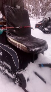

Сфоткал мухтара которому редуктор делал. Сиденье он приделал со спинкой от автобуса мерседес! Ездить ,говорит, удобнее.

Без редуктора, Мухтарка возит. И проходимость с лыжным модулем не плохая,....а вот седло от тобуса,это конечно перелёт "конструкторской мысли",видимо, что под рукой было то и привинтили.

Да нормальная это мысля,я сел примерился на его пепелац,мне понравилось! Сиденье с углублением ,садишься и не скользишь встороны! С модулем да,вчера ж ним катался. Я на своем ехал,передним щитком перед собой сугроб толкал,а он едет. Правда я пустой был,без саней,багажника,набора инструментов,запаса топлива. Голая грузовая площадка вообщем! Мне предложание вчера поступило,от пользователя sf150l катнуть в следующие выходные,я согласился,напарника ещё приглашу на капитане 150. Снегу у нас уже достаточно,будем сугробы и наледь на реке месить!
