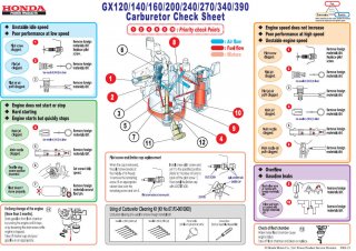

Регулируется он. Тут на сайте есть описания. Я отрегулировал. Регулировка винтом хх, как выяснилось, это не главное у нас.
На некоторых карбах есть болт качества, а в последнее время его нет, стоит заглушка. т.е. он отрегулирован на заводе раз и навсегда. А схема карба вот она:
