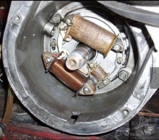

Всех приветствую. Взял буранчик под восстановление. Нужна помощь. Буран 1990 года. Все стоит родное, кроме основания магдино ( прошлый и единственный хозяин поменял контактное на электронное, какое именно, не известно) Проводке 35 лет, без малого и необходимо произвести замену в первую очередь коммутатора. Подскажите какой подойдет взамен этого?

Чего ради вы решили, что поменял? - на раме видна скоба крепления коммутатора, тем более что 90-й год, значит он и шел с электронным зажиганием, и именно с таким коммутатором и должен был работать.
Для начала заизолируйте повреждения на проводах коммутатора, потом померьте сопротивления между проводами, выходящими от основания магдино. Должно быть 300-400Ом между красным и черным, и по несколько Ом на датчиках (желтый с кольцом-"масса"). Если это есть, не лезьте под маховик раньше времени. Подключайте коммутатор, бобины, и проверяйте искру.

Дело в том, что он заводится и даже вроде сносно работает. Но мне не хочется старых проводов и изоленты. По номеру, что на данном коммутаторе, ничего поиск не выдает. А хотелось бы заменить. А родной (заизолированный) положить в запас. И регулятор там сомнительно выглядящий ву-3 в металлическом корпусе. Какими-то аналогами заменяются данные части подобной системы зажигания? Еще со стартером предстоит разбираться. Эхх..

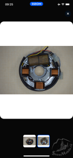

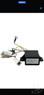

Если комплект заводской то основание штатно ставилось 1111.3749 Сейчас не этих оснований ни коммутаторов не выпускают. Но есть аналог этого комплекта магдино - 26.3749 и коммутатор 84.3734 02. Данный коммутатор 84.3734 02 также подходит и к Вашему основанию, (такчто его можно брать и возить в качестве запасного)
Насчёт полной замены Вашего комплекта на новый. Всё меняется...но есть ньюансы о которых лучше в начале почитать в профильной теме https://www.snowmobile.ru/forum/index.php?threads/30823/ и затем уже решать:стоит ли оно того.
ИМХО Лично я не сталбы менять, старый комплект прекрасно работает, и по выдаваемому диапазон УОЗ он лучше подходит, особенно к Вашему 28 сильному двигателю.
Что касается мощности, то я много лет ездил на таком комплекте. На подогров ручек и курка, его хватает, да свет при этом на холостых не ахти, но на малом для езды в лесу его вполне хватает даже со штатной галогеновой лампой.

Здравствуйте. Решил заменить основание. Но столкнулся с вопросом. Магдино, что подсказали, являющееся аналогом 26.3749 является 5ти проводным. В то время как коммутатор 84.3734-02 - 6ти проводным. Как их женить тогда? Либо я не правильно подобрал? Стоит сейчас родное 1111.3749. И маховик менять или нет?

на сайте флэймз же пишут что 01 нужен коммутатор и никакой другой…запутался
