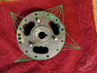

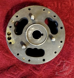

маховик ваш НЕ ВИНОВАТ! - ЕГО УЖЕ КРУТИЛИ!
ПОСМОТРИТЕ, на своём фото отмытого - СКОЛЬКО ТАМ ОТВЕРСТИЙ С РЕЗЬБОЙ ПО КРОМКЕ СТУПИЦЫ!
Верните в нужное положение!
Дааа - кто-то поизвращался с установкой зажигания

А балансировка как же, что без магнитов производилась что ли?
просто весь обод с магнитами относительно ступицы провернули, открутив 4 болтика М6., балансировку никто не нарушал (условно)
Подбирать основание - сначала надо горловину картера видеть - сколько там мест для крепления имеется...

Маховик вид с торца.jpg вот твоё фото - видишь, сколько отверстий насверлено??? а болты только в 4-х
А с завода они были в других.
Благодарю за прояснение, вот только помню, что ещё по обечайке есть какие-то мелкие винты впотай под шлицевую отвёртку, жаль фотку не сделал.

Посмотреть вложение 1597793 вот твоё фото - видишь, сколько отверстий насверлено??? а болты только в 4-х
Как определить в каких, смотреть на заведомо заводское расположение, нетронутое шаловливыми ручками )
