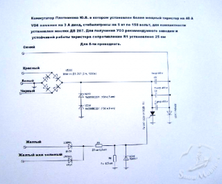

А вот про применяемость КБЦ на шестипроводных основаниях, только что читал, что в схему Плотникова добавляется ещё один диод и к нему дополнительный провод с обмотки датчика катушки заряда?
или Плотников, Цинк, КБЦ это не одно и тоже?
Исходя ихз прочитанного выше - КБЦ не корректно работает только с "Московским" основанием.

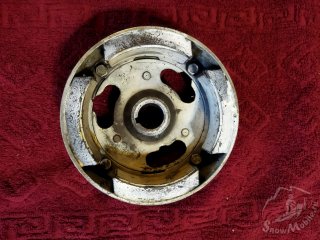

Применительно к маховикам, цвет это скорее разговорное определение чем техническое.
ИМХО зелёные и серые , с большей вероятность, только для электронного, но это тоже чисто разговорное определение
Вот такой :down: сегодня отмыл и какой это?

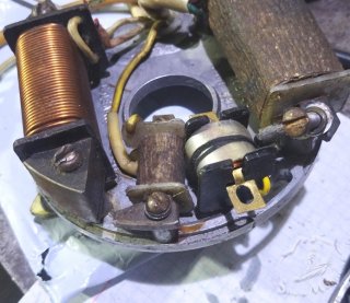

Вероятно мы не поняли друг друга, вот :down: я какую катушку с датчиком имею ввиду, ту, что стоит в основании 113749.

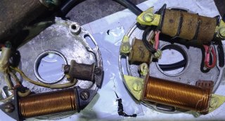

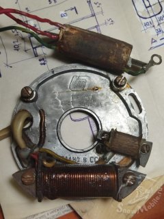

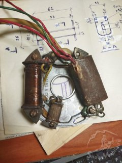

Не поверил - пошёл в гараж, так не видно - пришлось отвернуть катушку - действительно две единицы. Тогда почему везде в обозначении встречалось четыре - ХЗ,
И к размерам катушек выносных:

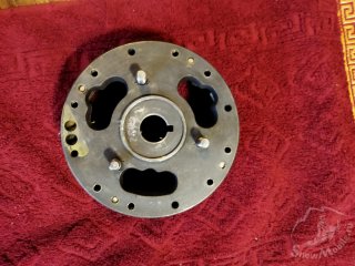

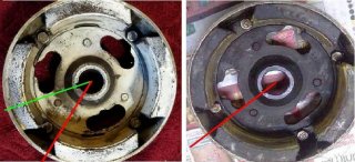

Скорее всего не совсем в тему, но для меня прямо открытие, что магниты в маховиках относительно шпоночного паза стоят с разницей в градусов 30 и нет на моём маховике никаких обозначений.
Подскажите, люди добрые, как их отличать и идентифицировать?
Тот, что справа фото с форума, левый мой :down:
Посмотреть вложение 1597787 Посмотреть вложение 1597788
Катушка заряда, судя по выводам, тоже намотана поверх зарядной на основании 113749.
Я так понимаю, что без двух 11 это самые первые изделия.

маховики под разные основания, потому что и сами основания на картерах крепились по разному - было АЖ 3 варианта! Так что.... всё через (как всегда)
Если похоже на ж.., звучит как ж..., то это точно жо..:yes:
