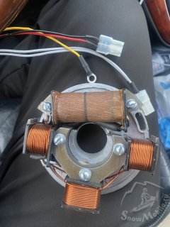

Буду пробовать тогда. Поеду коммутатор тогда прикуплю к этому основанию
Не пойму куда цплять фишку с двумя зелеными, если у меня свет с аккумулятора идет

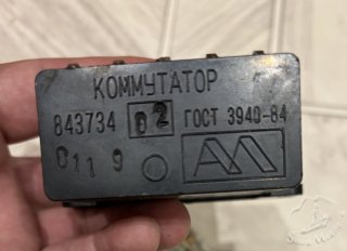

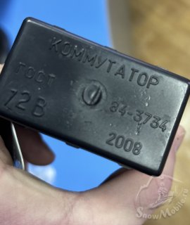

Здравствуйте форумчане! Не знаю, в ту ли ветку пишу. Есть буран 1991 г.в. Сам новичок, недавно накрылся коммутатор, 44 3734 Оказалось проблемой найти взаимозаменяемый коммутатор подходящего качества. Из того что нашел в магазинах 84 3734-02 - вообще не подошел, 843734 - если только из леса дотянуть, тяга падает, чувствуются пропуски в зажигании, на авито нашел б/у точно такой же как у меня, подскажите, где найти нормальный (взаимозаменяемый) коммутатор на запас, а не вот этот весь контрафакт
Вообще то 84.3734-02 это и есть аналог Вашего 44.3734. Почему он не подошёл непонятно. Можно фото комиутаторов.

на просторах интернета пояснили, что данные коммутаторы являются контрафактами, дак вот вопрос, где можно приобрести не контрофакт

У производителя, здесь его ник Лесник77. Ну и на офсайте. https://zajiganie.ru/

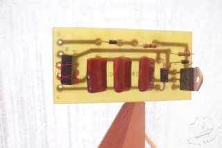

Спасибо, это я видел, Самоха выкладывал фото со схемой и хотел сбросить фото печатной платы

мужики подскажите-правильно или нет подрисовано соединение, и еще куда подцеплять провода по цветам от магдино?
