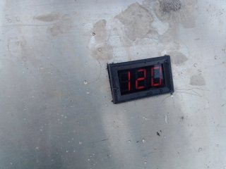

Установил датчик температуры на цилиндр (лифан 17 л.с.) , так как верхний предел показаний 120 гр., реальную температуру не видно. Наверное ,есть смысл в этом случае смотреть температуру масла, установив датчик на картер? IMG_20200304_113212.jpg

Установил датчик температуры на цилиндр (лифан 17 л.с.) , так как верхний предел показаний 120 гр., реальную температуру не видно. Наверное ,есть смысл в этом случае смотреть температуру масла, установив датчик на картер? Посмотреть вложение 1407565
.. Смотря как датчик сделан, я свой в пробку маслозаливную вклеил, он прям в масло окунутый торчит.. А так 120 в аккурат для масла,
С 10мм алюминиевой пластины я отпилил 10х15х50мм отрезок.Просверлил в нем отверстие для болта 8мм диаметром и отверстие для датчика 5мм. Датчик смазал теплопроводящей пастой и установив в отверстие закернил края. Так как теплопроводность алюминия хорошая, попробую прикрутить датчик на картер.

Точную температуру знать не обязательно.Достаточно увидеть момент когда она выйдет за пределы обычного.
Температура масла должна быть 90-100 гр. ,потом оно теряет смазывающие свойства , а выше ,начинает гореть. Думаю все же лучше смотреть именно температуру масла.ИМХО.
Ну как вариант, но два перехода как никак плюс снаружи обдув,будет занижать заметно...вот так точно масло меряет без всяких помех.. IMG_20200310_180944.jpg

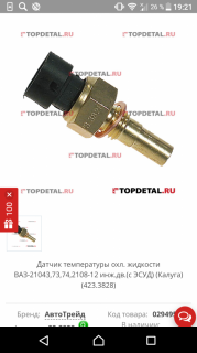

Поставил вот такой датчик вместо сливной пробки масла, резьба точно такая же. Сам прибор ваз 2106 температуры ож. Все прекрасно работает

Когда будете ставить мотор. Дыру на раме пропилите под двигателем, большую. Снег от гусеницы попадая на днище мотора охладит масло.
