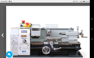

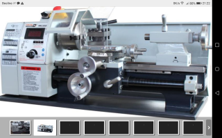

Приветствую всех. Есть кто эксплуатирует такой станок(немного разные модификации), интересуют отзывы + и -...

У меня такой станок.
Ничего с ним не делал и так нормально работает из ящика, только желательно выставить заднюю бабку по центру и поставить по питанию дроссель, а то сильно шумит.
В хозяйстве вещь не заменимая.
Особо "озабоченные" его разбирают и "допиливают", делают разные рамы и т.д. у меня просто на столе стоит в стоковом корыте.
Сразу закажи на Али резцов с твёрдосплавными вставками.

Спасибо! По фотографии не видно-к столу прикручен? Резцы сразу заказал и вращающийся центр со станком.

Станок и поддон не прикручен к столу - лень.
У наших продаванов не бери, они ценник на резцы в три раза накручивают, которые покупают в Китае.
Не вижу расточного резца, если будешь заказывать, то бери 12х12 мм, 10х10 мм намного ниже центра.
Ещё нужен резец для нарезания внутренней резьбы.
Закажи и пластинки для резцов, они расфасованы по 10 штук.
Затупившиеся пластины не выкидывай, их можно подправить алмазным кругом.
Отрезной с пластинами нужно заказывать не толще 2 мм, а лучше 1.5 мм.
