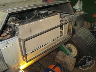

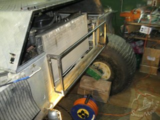

Это надо чтобы у меня ноги по щиколотку были в воде, такого у меня не было.
Несколько раз нырял в воду со льда, часа 4 болтался весной в воде, проходил ручьи, воду мордой лица много не цепляю(может 10 литров), проблемнее мне кажется резиновый чехол рулевой тяги(на вторую секцию), на фото он виден под водительским сиденьем(под ящиком, голубым).
Он получается(чехол и тяга) под водой, больно низко стоит.
У меня ящик выдвижной, ничего разбирать не надо.
Герметизировать его больших проблем нет.
Мазануть швы герметиком.
При движении по дорогам с лужами, вода через радиатор попадает в лодку. Плечо у меня 75 км. Км через 50 в лодке собирается столько воды что пассажиры начинают жаловаться что в ногах булькает. Вода через отверстия где проходит кардан переливається в заднюю часть. Приходилось останавливаться и сливать с пробки.

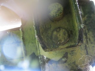

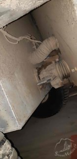

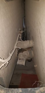

Там есть один косячёк, порванна гофра между секциями. Откуда подходит, и чтоб поменять надо секции разъединять, я правильно понял?
LDV
14 Ноя 2012
3.105
509
Коми, Печора
Буран АДЕ
На "10" не знаю, у меня на "08" две гофры. Сам ещё туда не лазил, но вроде как полностью разъединять не надо.
В верхней ничего толком нет, провода да шланги.
Ну а нижнюю гофру менять, нужно кардан снимать, скорее всего и раздатку.
См. фото.

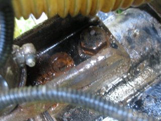

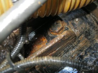

На самом деле гофра это небольшая проблема.
Я сразу не увидел, потом отмыл летом хорошо узел перелома, обнаружил порванный болт крепления верхнего швеллера.
На верхнем снимке швеллер прихвачен на сварку.
См. фото.
Видно оторванная шляпка переднего болта.
Не знаю насколько эта конструкция нужна разборная.
Может намертво заварить.

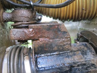

Крепление нижнего швеллера вроде как нормальное, на вид.
См. фото.
Сам в живую ещё не разглядывал этот узел, но судя по фото, можно попытаться выкрутить заломыш. Открутить швеллер, убрать его в сторону вроде можно ничего не разбирая. Наварить гайку, резко остудить углекислотным огнетушителем и должен заломыш пойти. Ну а не получится, тогда уже приварить.
места там правда маловато, не развернуться толком...
Это точно нужно снимать весь узел перелома.
