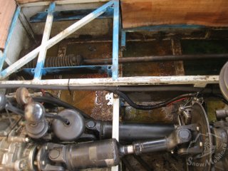

Приветствую.
Вроде как закончил с перемещением проводки в центральный тоннель.
Купил гофры новые, уложил, где надо укоротил(нарастил) отвод на датчик "заднего хода.
Забыл дома только, спирт почистить контакты.
Вот как получилось.

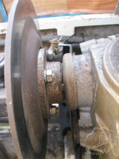

Тормозной диск закрепил так, см. фото, болты не менял.
Заменил гайки с пластиковым вкладышем на простые гайки с гравером.
В октябре посмотрю, пропал ли звон тормозного диска.

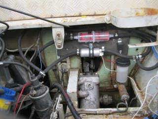

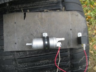

По установке эл. бензонасоса.
Вот что получается.
Кусок ленты транспортёрной(гашение вибраций, уменьшение шума) IMG_9233.JPG с вырезом под тросик подсоса.
LDV
14 Ноя 2012
3.078
506
Коми, Печора

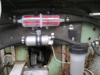

Буран АДЕ
Закреплено всё саморезами.
Получается примерно вот так.
Вверху (плохо видно) обратный клапан Ваз 2108, не знаю правда его характеристики, когда открывается(давление).
LDV
14 Ноя 2012
3.078
506
Коми, Печора
Буран АДЕ
На тройниках хочу применить металлические пружинящие хомуты(не винтовые), как то там всё плотно и некрасиво.
Топливный фильтр(красный) закреплён полосками из пластиковой бутылки на саморезах.
Электрика пока не собрана.
+ на реле управления буду брать с ВВ катушки, питание насоса(+) через предохранитель от АБ возможно.
Снял и разобрал одно колесо, нужно свозить на вулканизацию.

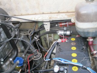

Здравствуйте.
Запустил сегодня бензо-насос низкого давления.
Процесс запуска был трудным.
Во первых, насос(нет стрелки куда качает) был установлен неправильно.
Второе, хомуты нужны хорошие, пружинчатые не пошли, помыл днище лодки бензином.
Третье обратный клапан(2108) - плохой(гавно) тёчёт по корпусу.
Так сказать "обратку" запустил просто закольцевав шлангом на 6мм(без сужений до 1мм).
На холостых вроде бензина хватает, двигатель запускается и работает нормально.

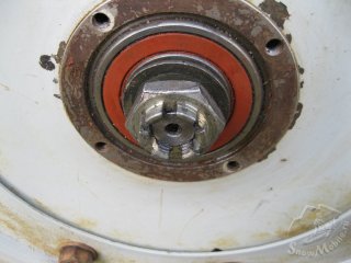

Отремонтировали мне колесо(кордовая латка + вулканизация).
Гайки на колёсах поменял на другие, какие-то корончатые вроде от Матиза по 200 руб за шт..
Они лучше.
Диаметр внешний как шайба.

Да ещё упустил, звон тормозного диска пропал(выше описывал проблему, и её решение).

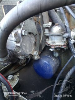

Привет Валерий, можешь выложить фото узлов ГУРа.
Масляный радиатор, насос, крепление насоса и др.
Лучше один раз увидеть....
завтра пофотаю
А что бить стало сильнее не понял.
Имел ввиду ходовку стало бить сильнее промороженной тундрой
