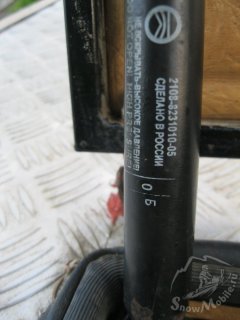

Газлифты с люков кабины, один в один с задней верхней двери крузака 80. Вряд ли их ставили с крузака, значит на крузак подойдут какие то с отечественной техники. Вопрос- с чего стоят на страннике?
LDV
14 Ноя 2012
3.106
510
Коми, Печора
Буран АДЕ
У меня две штуки вот таких стоит.

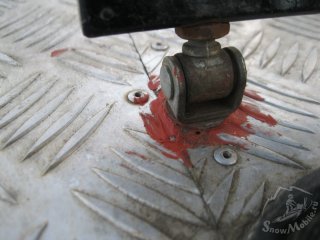

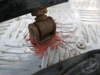

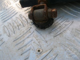

Местами текут у меня вот эти петли люков, дверей(состояние их плачевное).
Пробовал вырезать резиновые шайбы, не получилось --- давит, текут.
Поставил просто на герметик, вроде как сухо.
Герметик наверное лучше применить силиконовый, прозрачный, нейтральный.
Шайбы металлические сверху лучше поставить большего диаметра. ИМХО.

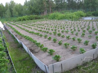

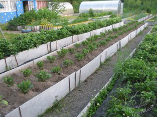

Это плоский шифер или чем грядки террасные огорожены?
LDV
14 Ноя 2012
3.106
510
Коми, Печора
Буран АДЕ
Oleg_Oldis
12 Авг 2021
Доброго времени суток, также на участке грядки огорожены самый качественный вариант как по мне чтоб дождь землю не смывал, и живности меньше по грядкам. Больше интересен вопрос по страннику, работа над ним всё ещё приостановлена или есть какие идеи.

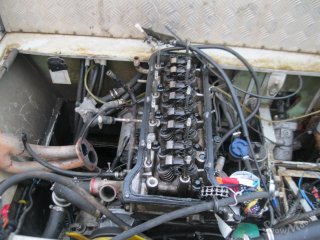

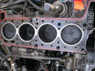

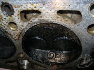

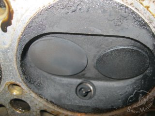

Работы по Страннику начал только вчера, Буран маленько подремонтировал, а то рассыпаться начал.
Идей очень много, но сначала нужно перебрать движок.
После экспериментов с охлаждением, весной(писал выше),
последующей поездке на весеннюю охоту(рыбалку), обнаружил что Странник начал активно жрать масло, за 5-6 часов движения примерно 0.5 литра.
Вчера измерили компрессию по цилиндрам, картина печальная см. фото.
Начали пока ломать потихоньку, к концу сентября нужно чтобы был на ходу. IMG_9120.JPG IMG_9101.JPG IMG_9103.JPG IMG_9114.JPG IMG_9116.JPG
Вот такие дела пока.
