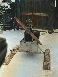

Винт обрезаный до 110см, пробовал на нем, тянет плохо, толщина конца лопасти 19мм,можно его сострогать? и даст ли это какой то прирост тяги?

Маленько закосячил ролик в конце,по ощущениям;винт легкий для этой редукции,шаг наверное надо больше:Privet:на ветер полный газ, под ветер бодро идут приходиться сбавлять, корыто вроде не сильно трясет, ездить можно, управляется одной лыжей плохо, надо коньки на зад корыта жопу заносит:D, "кочергой" рулить отстой! пробовал за огородом в пухляке, - еле ползут, и почти не руляться, редуктор через пробку масло гонит(сейчас вроде вылечил) масло попадает на винт и обмерзает корочкой, тяга становиться хуже, пока катался два раза винт чистил, карб тоже надо утеплять,выкрутился и улетел болтик с пружинкой ограничительный рычажка газа на движке, ну и не вырулив срубил пару тонких березовых веток, винт не пострадал,пробовал без глушителя, разници в тяге не почуствовал, вообщем техника требует доработки, но по хорошей погоде покататься можно,вывод:нужен винт №4:laugh:

Нет, небольшой наклон есть2-3градуса,в пухляке не зарывается, идет тяжело и не рулиться, прваливается не больше 5см.

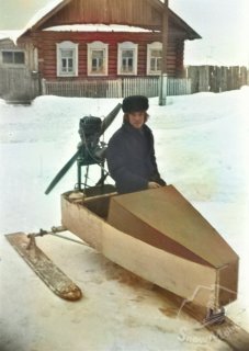

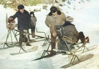

История в цвете. :)
Аркадий Геннадьевич, Вы уж не серчайте :handshake2:, но и Вашу старую фотографию тоже обработал.

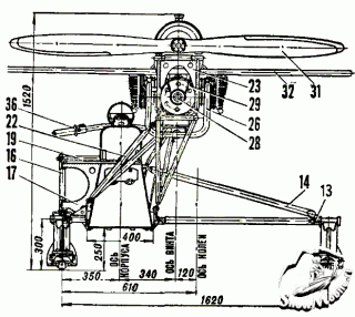

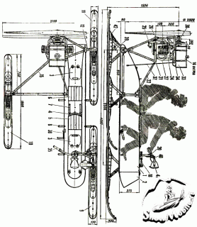

Здравствуйте всем, у меня вопрос к Аркадию Геннадьевичу : стоит ли строить аэросани по трехлыжной схеме , где две лыжи идут по одной колее? Какие недостатки и приемущества есть у такой конструкции? Заранее спасибо
аркадий 1951
15 Окт 2011
1.678
846
73
Пермский Край с. Бершеть
Аркадий Геннадьевич
Недостаток схемы ходовой с тремя лыжами по типу мотоцикла с коляской будет тот же, что и на мотоцикле , - это ОПАСНЫЙ поворот в сторону коляски . Кто ездил на мотоцикле тот знает. Моё мнение , - не стоит так делать.
Лучше сразу делать на четырёх лыжах. Пусть конструкция будет тяжелее на 10 кг , зато - безопасней на виражах и колеи топтать надо будет только две. Ещё один плюс от применения схемы на четырёх лыжах , - это не надо
делать большую базу , в отличии от трёхлыжной схемы , когда приходится выносить далеко вперёд одну рулевую лыжу. Иначе она зарывается, если не сделать её сильно длинной и широкой. Рулить такой- становится тяжелей.

Разобрал свое "аэрокорыто" и взвесил по частям 50-и килограмовым кантером, в сумме получилось 93,5кг вместе с заправленым бензобаком, если кантер не врет, осталось замерять тягу винта, но холодно сегодня да и ветер, при первой возможности постараюсь померять.корыто тяжеловато 38кг:disgust:

Ещё недостаток: винт стоит не по середине колеи и соответственно торчит в сторону двух лыж на одну треть мимо колеи.
UA0IHZ
3 Дек 2019
238
197
Магадан
Георгий
ИЖ СД-1012
Не на всех аэросанях выполненных по мотоциклетной схеме, было такое.
К примеру: аэросани РФ-12 мотоциклетного типа конструкции М. В. Веселовского (г. Горький).
В его конструкции, ось винта и ось колеи с разницей в 120 мм.
Были и другие конструкции по мотоциклетной схеме, в которой ось воздушного винта и ось колеи совпадали.
Основной недостаток мотоциклетной схемы - это правый разворот.

Я конечно имел в виду РФ-12 =там винт торчит на 0.5 метра. И это самые правильные сани, такой схемы!
