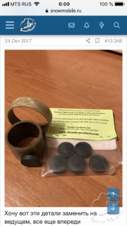

Здравствуйте. Помогите пожалуйста найти ремкомплект вариатора ведущего, может кто слайдеры вытачивает/продаёт.

Вроде нашёл, только надо узнать, эти детали точно подойдут на наш вариатор? Помогите кто сталкивался, знает.

В FAQе, где раздел вариатора, слетела тема «рем комплект». Заводская втулка из капролона чтоли? На снегоходе застрял, хотел посмотреть крутится гусянка или нет, газонул, ремень подпалил и где втулка полезли куски капрона. В итоге появился люфт подвижной части тарелки.

Заводские втулки из какого-то металлизированного материала... видно кто-то уже колхозить пытался.
Я сейчас на ведомом втулку из графитонаполненного капралона поставил, 500км прошел... вроде работает;)

Где взяли втулку из графитонаполненного капролона?

Да как и все... купил болванку и к токарю;)
Но не думаю что на ведущему он будет работать... там оборотов слишком много. На ведомом там линейное передвижение щеки вдоль оси и совсем чуть-чуть вокруг оси:)

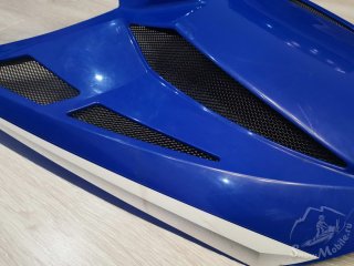

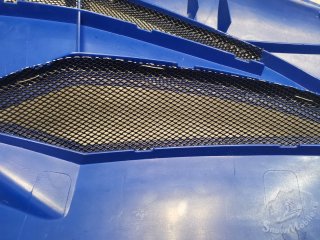

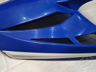

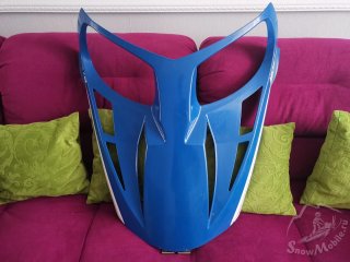

Давно хотел поставить сетки на капот. Но, то лень, то не когда, то забыл, то сетку фиг его знает какую купить. Тут в автомагазин заехал и на глаза попалась сетка, алюминиевая, черная и ячея маленькая, ни какой мусор в капот больше не проникнет. Насчет обдува не переживаю, дыр по кругу предостаточно, да и стиль езды у меня не гоночный, а размеренно рыбацкий, с редкими прохватами. В общем, смотрите, что получилось, ну и сетка если кому интересно для заказа. Старался сделать аккуратно, ушло часа полтора. Маленькие, боковые приклеил на клей, от ремонта какой то остался Титан, а длинные, центральные на проволочки из нихрома прикрутил.
ха ха ха... такой же сеткой сделал, все равно семян с пол-ведра под двс;)

родные втулки бронза графитонаполненая . типа такой http://pormatoks.narod2.ru/index/19...bronzovye_naturnye_foto_nashej_produkcii/0-48

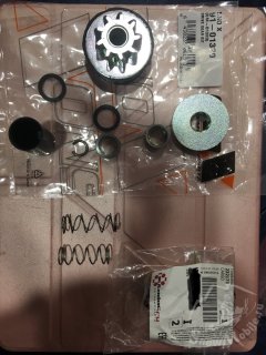

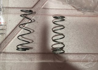

Кому может пригодится, подобрал пружину бендикса, вроде правильная. На фото слева-spi, справа подобранная, артикул 232173
