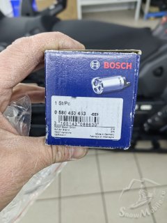

Всем привет. По итогу: взял бензонасос от жигулей фирмы бош. Ещё раз проверил топливную станцию, все перебрал. Чистота и все на своих местах. Проверил реле, все на вид целое поменял одинаковые местами (мало ли). Собрал в обратном порядке, теперь нужен тестовый заезд. Хотя-бы на 80 км.

Спросил , так как основная масса насосов давит по три бара. Это мало. Нужно по моему 4 бара. Естественно на верхах будут проблемы по бедной смеси с трехбаровым насосом.

Сейчас вот сидел инфу читал. По этому бошу ничего не нашел. По аналогам он давит 3 бара. Соответсвенно он даже недодавит
