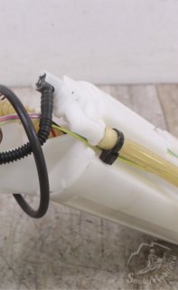

Сетку в баке меняй.
Также было.
Евгений, третий раз меняю насос и первым делом смотрю на сетку. Она идеально чистая. Нет в ней ни мусора ни воды. В колбе тоже чисто. И ещё интересно, почему на шланге нет заборной сетки. У XU стоит. У нас получается подача идёт и через насос и через шланг, с дна бака. Так?
Забор идет в стакан. Клапанок удерживает топливо , тоже надо смотреть что бы там не было грязи. Трубка это обратка , по моему.

Нет не турбо. Но симптомы те же.
Стреляет в глушак, бензо насос воет странно.
Остановился заглушил. Постоит пару минут и можно проехать ещн пару минут и повторяется.
Менял на новую оригинал.
Пока не поставил сетку не оригинал всё повторялось примерно через 100-300 км

Понял, буду наблюдать. Разница наверное в количестве потребляемого топлива турбой и атмосферником. После первого вскрытия, как началась проблема, сразу смотрел сетку, все в норме было. И в баке грязи не было и воды тоже.
А как тогда бензин с дна бака забирает??? Обратка идет через редукционный клапан, обратно в стакан.
Стакан расположен так что забирает почти все. Как на автомобиле. Сильно не вникал в конструкцию модуля. Чистил , ставил назад.
Каким образом он забирает топливо с трубки мне не понятно.
Обратно в стакан никаких трубок не заходит
Только гофрированная трубка забора топлива.

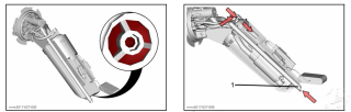

В сервис мануале всё подробно описано. Бенз самотеком заходит в колбу, через красный обратный клапан, насос давит топливо на выход к струйному насосу (по сути тройник), из него выходит эта гофрированная трубка на эффекте Вентури. В месте соединения гофры и заборного патрубка, создается область низкого давления и топливо всасывается в колбу по этому патрубку. При движении по ровнине, если бак полный, топливо подаётся и через обратный клапан и через трубку одновременно. При спусках и подъёмах забор идёт либо с обратного клапана колбы, либо с трубки.
