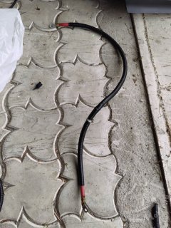

Ребята, всем привет. При смене масла в моторе между картером мотора и днищем снежинка увидел обугленный провод. Это плюсовой провод от стартера к втягивающему. Обуглился скорее всего об патрубок охлаждения, больше там ни чего нет. Смотрите внимательно через сливной лючек в сторону вариатора. Снеж 20 года, пробег 1800. Свт
