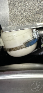

Привет всем подскажите может у кого было? Лопнул расширительный бачок по месту пайки кто чем лечил? Или только замена?

было такое. Писал тут.
Лечил , сеткой железной мелкой , впаивал ее паяльником в края. И наплавлял плассмассой сверху. Не скажу что далось легко. Раза с третьего победил. Получилось не очень красиво. Но заменить было не чем. Так и езжу сейчас.
Бачек снимали? Или так по месту паяли?

Может кто подскажет зачем бачек из двух частей ? На что спаян? Почему не за одно отлить?
Спаян видимо соплями
Бачок снимал , ничего сложного.
Дольешь потом немного антидриза.
как ты это себе представляешь?
Такие размеры ротационным способом проблематично изготовить
Вот здесь посмотри, пост № 2911:
До сих пор так езжу, вроде всё ок.
ЗЫ. Ценник у этого бачка конский, да и нет ни у кого по наличию...

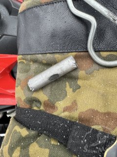

Нашел сегодня на стороне вариатора какую то втулку алюминиевую . Может кто знает что это и откуда. Пару раз попадала под варик , хорошо что ничего не наделала там.
Сколько разбирал не видел ничего похожего даже.
Эта втулка стоит в верху , где крепится рулевая колонка к раме . Когда разбирал у себя, тоже выпала. Это типа распорной втулки, кто то про нее уже писал здесь

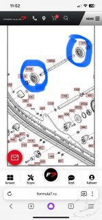

Привет всем подскажите может кто сталкивался какие подшипники стоят? Разборный каток? Благодарен заранее
